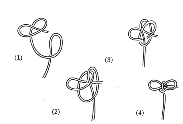

    在琴面右侧头部8-10厘米处横嵌的一条硬木,称为岳山。用硬制木制成。蝇头及蝇头的打结
用弦头的一端绕结而成,并位于岳山顶端系连绒扣的弦结,称为蝇头。因两小圈形如蝇头而得名。打结时不宜过大过小以求美观。

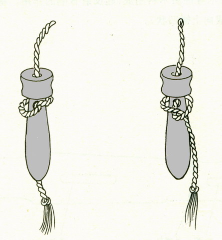

    绒扣与轸子的系结有两种方法,一种为传统穿结法:绒扣头从轸子尾孔穿入,从侧孔穿出绕颈项一圈,再从露于颈部的绒扣底下穿人侧孔,由顶孔穿出。此法便于在轸子的尾端绒扣上续系琴穗等挂件饰品。因此,单绒扣长度不得短于50厘米(单根丝线则须长于100厘米以上)。另一种方法较为简便,称为简易穿结法:即当绒扣头从侧孔穿人并穿出顶孔后,绒扣尾端绕轸子颈部一圃,再从颈部露出的绒扣底下拽出。其长度不得
短于20厘米(单根丝线则须长于40厘米以上)。
    在蝇头打结和绒扣系结时特别需要注意的是,琴弦打结蝇头的一端约有6-7厘米长、由丝包缠的部分,这部分切忌漏出结外,以免影响琴弦的充分振动(剩余的端头部分待打好蝇头结后剪去)。上好弦的蝇头应置于岳山顶上的中部,不可向左超出岳山,否则音色必然木讷。也不可过于向右低垂,以免影响弦音的升高。其关键在于轸颈部绒扣的调节,绒扣头部的长短适度,及对绒扣绳绞伸缩弹性的估计。

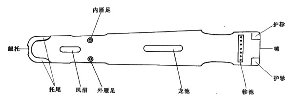

龙池、风沼
    底板的中部和尾部,各有一个大小不一的长方形或圆形的洞孔,中部大的称龙池,尾部小的称风沼。

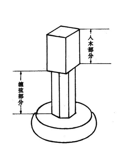

雁足
    在龙池与凤沼之间近风沼(约琴面的九徽)处,有两只支撑琴体和系缚琴弦的脚,称为雁足。因须承重力,雁足都用坚实木料制成,因系琴弦故与底板的锲缝必须严密牢固。

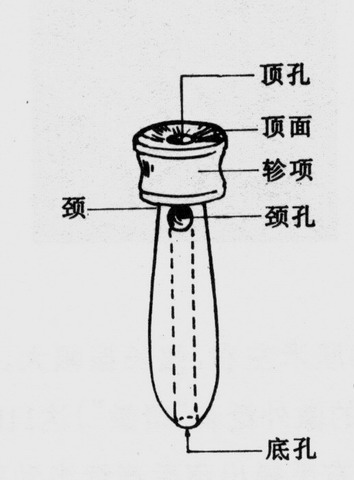

轸子、轸池、护轸
    轸子系绒扣调节琴弦松紧长度、改变音高之用。多用红木紫檀等坚韧耐磨的木料制成。中心头尾穿通,颈部旁侧有一斜孔与中心孔相通,侧孔斜向顶端。考究者孔口呈钝状,顶部孔端微微向中心凹陷。底板上储放轸子的浅平凹巢,称为轸池。底板琴头两侧向下垂凸的部位称为护轸,保护轸子免受外力碰击。
